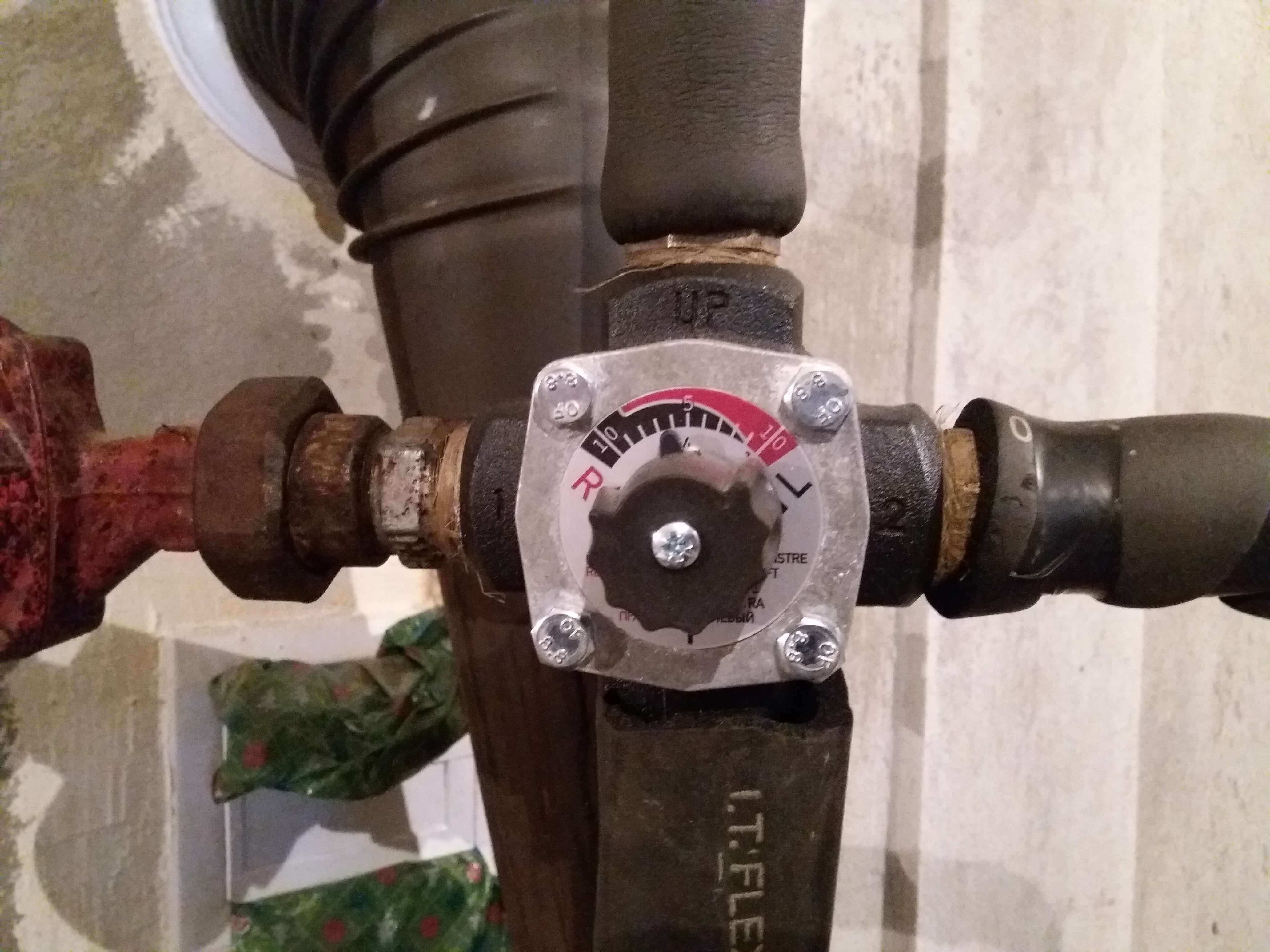

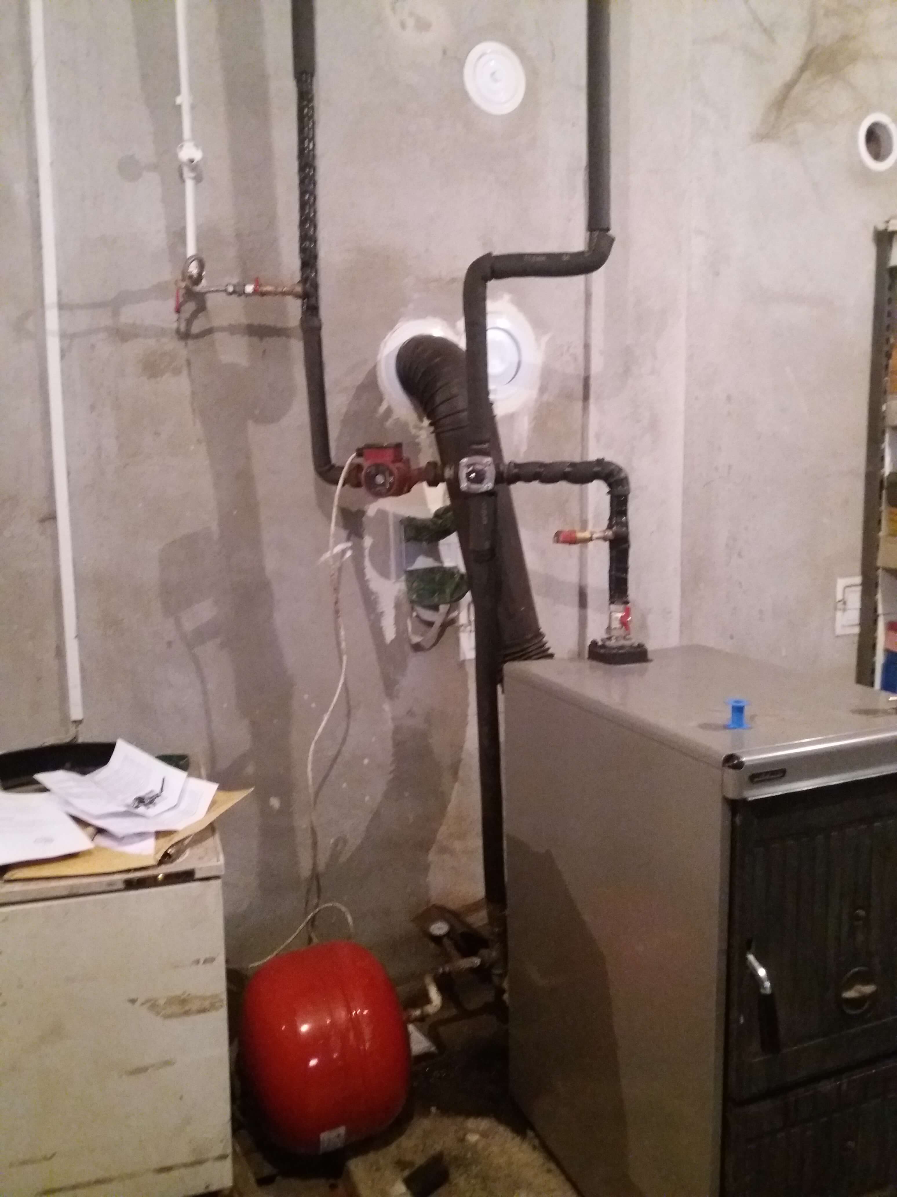

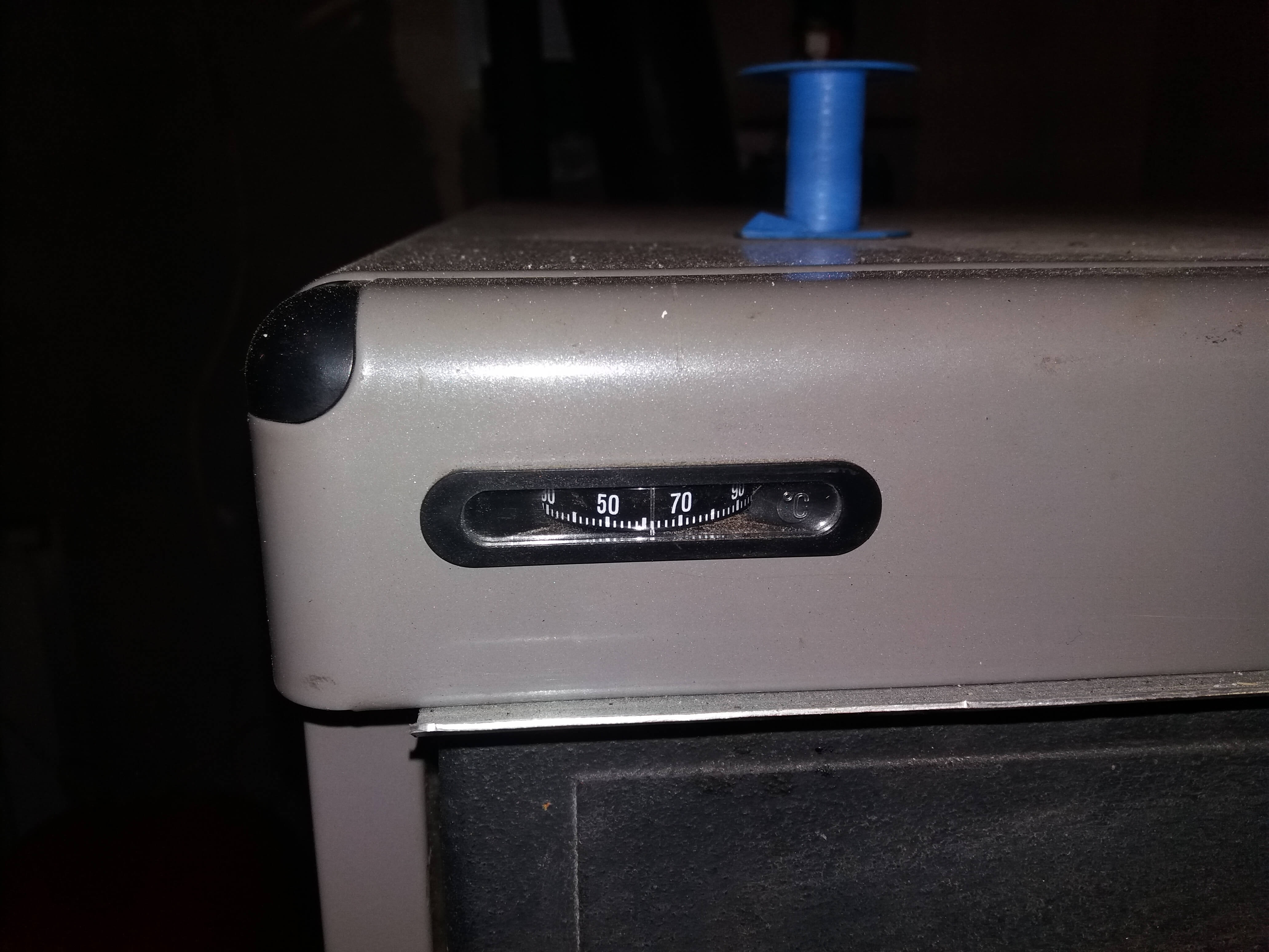

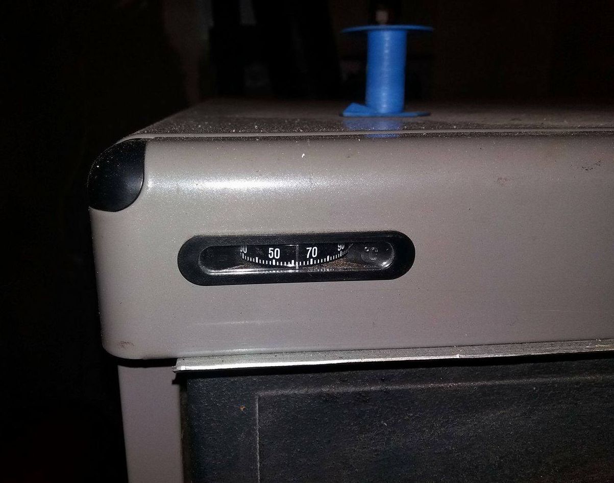

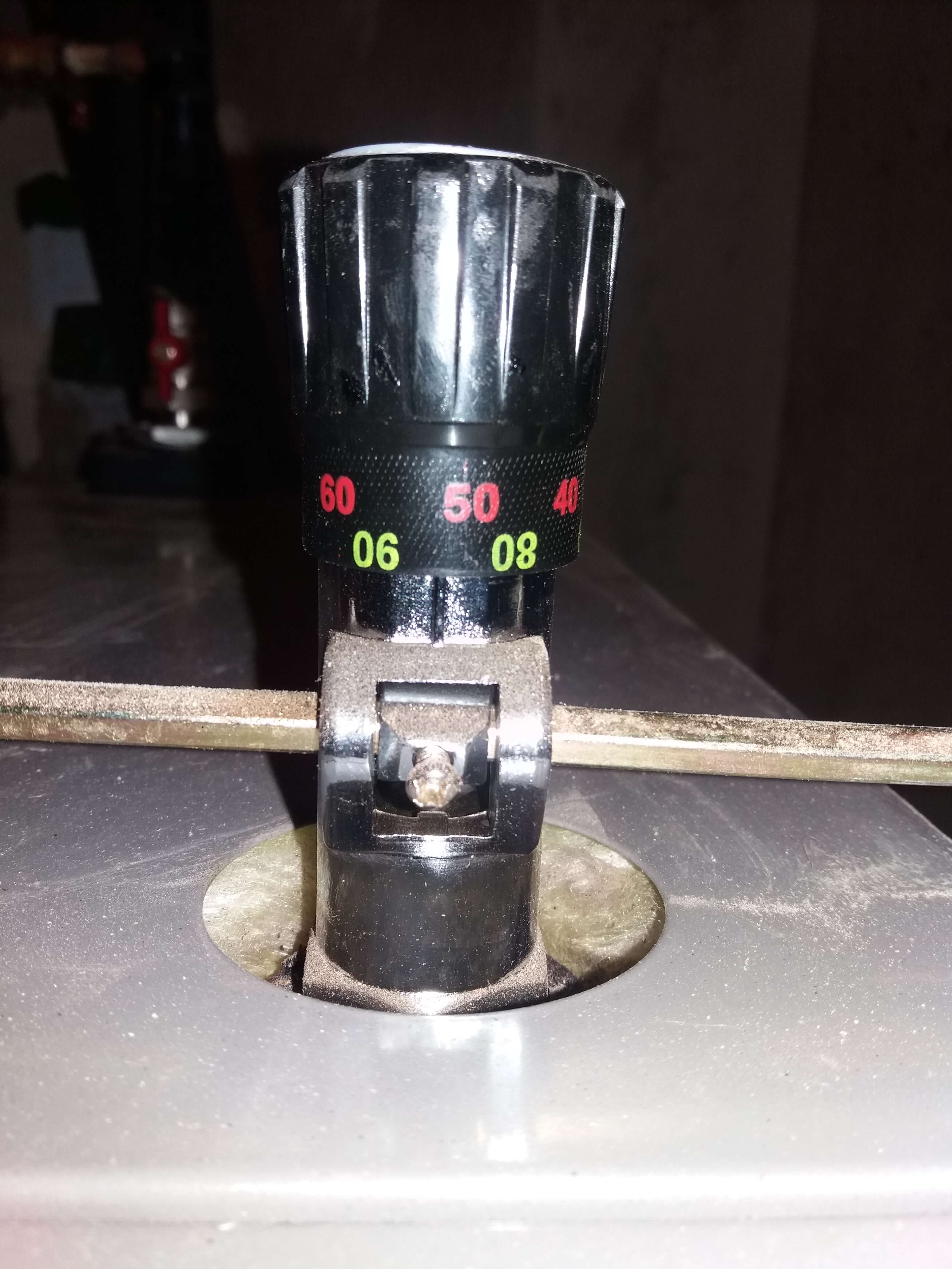

Zdravo svima, pisem iz Makedonija, jucer sam ugradio 4 kraki mesajuci ventil na koteo Sime sv 5 pa me interesuje dali je dobro ugradjen i nastelovan i dali je dobro ovako jer mi kotao mnogo kondenzira. Hvala puno evo i slike
p.s izvinite zbog loseg jezika

Thu, 08/12/2016 - 16:23
Zanimljivo postavljena exp
#248
Zanimljivo postavljena exp posuda. Ako je kotao podešen na 50-60c onda je normalno da kondenzira , ako je pak u pitanju druga skala i na 80c onda je ok ,tj bilo bi da ona slika t kotla pokazuje toliko, a ne 60c . Još jedna pumpa u kotlovskom krugu bi pomogla .
Thu, 08/12/2016 - 17:32
Ovu pumpu koju koristim je
#249
Slobomak
Slobomak's picture
Registrovan dana: 07/12/2016
Ovu pumpu koju koristim je postavljena na 1, a ima mogucnost da se poveca na 2, sta ce se desiti ako je stavim na dvojku
Thu, 08/12/2016 - 17:42
Vrlo lako moguće da će biti
#250
Vrlo lako moguće da će biti još gore što se tiče kondenzacije.

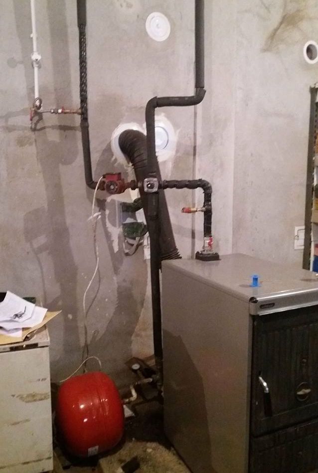

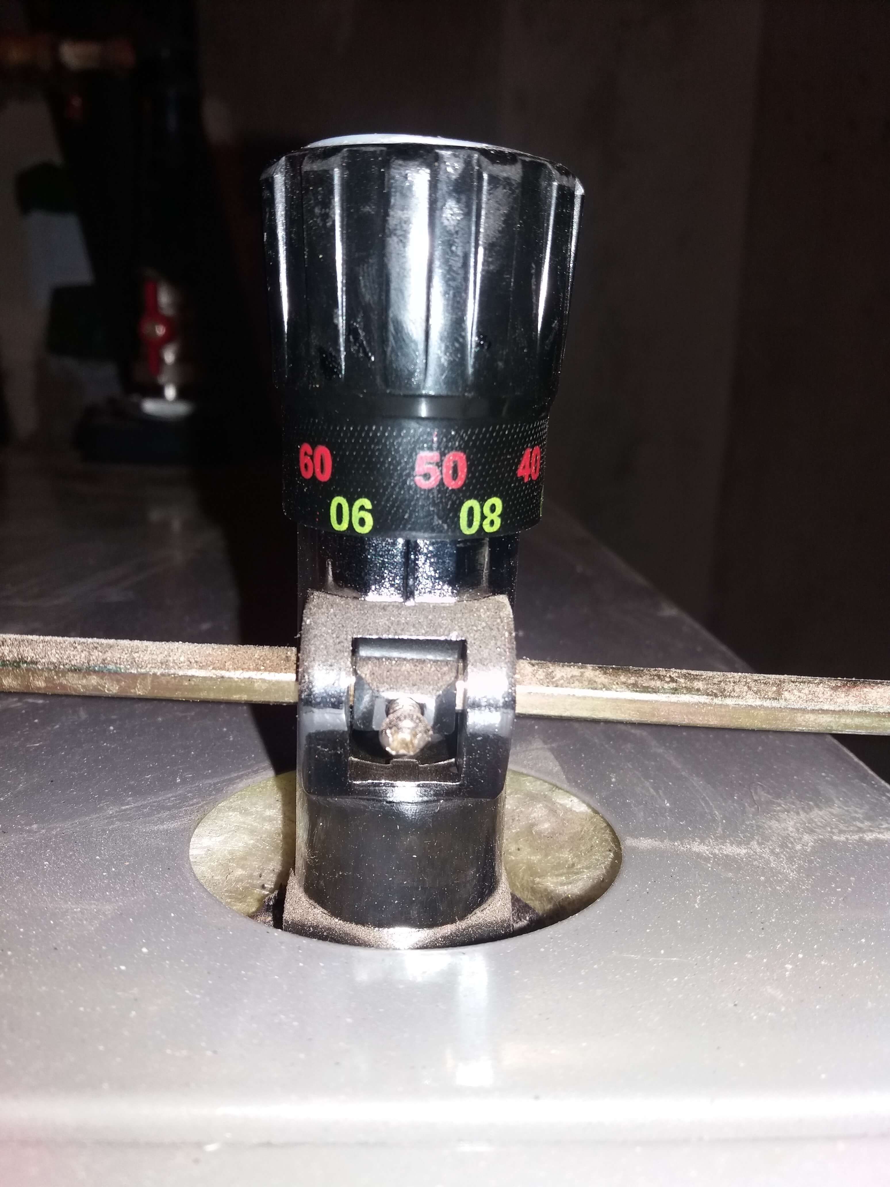

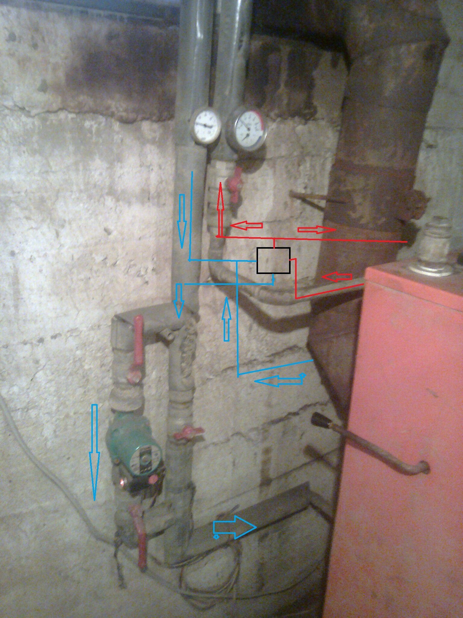

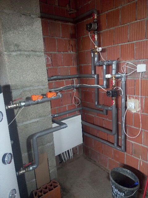

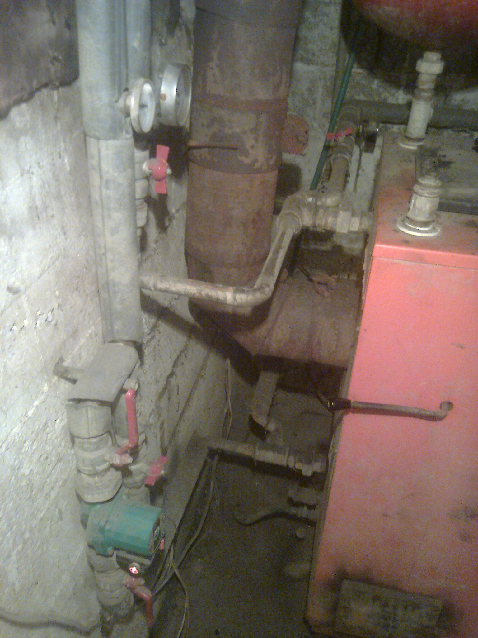

Pisem jos jednom Sad jer imam problem koi jos ne mogu da uklonim, a problem je sledeci ali prvo da se izvinim na losem pravopisu jer sam iz Makedonije Smile , imam kotao sime soleta EV 5 45 kw, na cvrstom gorivu (drva) kotao je smescen u podrumskom delu kuci ( iznad je ducan, pa iznad njega je sprat gde zivim i provodim vise vremena a iznad je jos jedan 3 sprat) medjutim imam kondenzaciju u kotao i na zidu na najgonijem spratu gde prolazi dimnjak i stvara crnu mrlju na zidu. Pre 10 dana sam ugradio cetvoro kraki mesajuci ventil kao sto se vidi na slici, ali problem u kotao jos mi nije sasvim resen, opet stvara kondenzaciju pa bih zeleo neko ko je kompetentan da mi da neku ideju sta da radim i dali mi je dobro ugradjen i kako mi je nastelovan.
Hvala vam unapred svima

Fri, 16/12/2016 - 18:15
Slobamik, vidim pisali ste na
#252
Slobamik, vidim pisali ste na mnogim temama o vašem problemu. Teško da možete da ga rešite samo ugradnjom i podešavanjem četvorokrakog mešnog ventila. Verovatno je kotao predimenzionisan i radi u niskom temperaturnom režimu. Na kojoj temperaturi držite kotao? Vidim I dimnjak nije ko što treba čim ste pokušavali na menjate vertikale na koje je priključen kotao. Dimnjak vam je visok preko 13m. To je mnogo (problem je pothlađivanje pa otuda i kondezat i fleke po zidu) ali je sa druge strane dobro što je dimnjak unutar kuće (manje se hladi nego da je spolja). Da li se greju prostorije kroz koje prolazi dimnjak? Kakav je dimnjak, da li je od opeke zidan ili je montžni od gotovih elemenata? Kakav vam je ogrev, koliko sušite drva, kad su kupljena. Ako je ogrev vlažan onda nije ni čudo što vam se javlja kondezat… Trenutno je najjednostavnije za početak da skratite dimnjaču i da je direktno priključite u dimnu vertikalu. Probijete novi otvor u pravcu sa izlazom iz kotla. A dimnjaču termički izolujte kako bi dim ulazio u dimnjak sa većom temperaturom. Manje će se grejati podrum a bolje će funkcionisati dimnjak. O svim ovim temama je pisano već mnogo puta u okviru različitih tema. Pretražite malo...
Inače puno propusta ima kod vas neverovatno da grejete tri etaže a da je hidraulički sistem rešen tako jednostavno i da sve funkcioniše ko što treba. Da li grejete sve tri etaže i kolika je ukupna kvadratura koju grejete?

Hvala na brzom odgovoru, ali drva su mi suva, dimnjak e od gotovih elemenat. sad grejem oko 120 m2, na srednom spratu i imam jedan radijator na najgornijem spratu kojeg sam i ja uklucio za da zagrejava i hodnik gde prolazi dimnjak.sledece sta cu uraditi je da izolujem dimnjacu i probicu i novi otvor. Pa cu da vam kazem sta je bilo
Sun, 18/12/2016 - 16:49
Slobomak, 120m2 grejete
#255
Slobomak, 120m2 grejete kotlom od 45kW pa to je vise nego duplo jači kotao. Pretpostavljam da je dimenzionisan za celokupan objekat al trenutno grejete manju kvadraturu pa otuda ta razlika. Ako je dimnjak montažni i ispravno ugrađen (orjentacija falca na elementima) nebi smeo kondenzat da probije zid već bi se skupljao u posudi za kondenzat na dnu dimnjaka. Šta god da uradite sumnjam da će da pomogne u varijanti tog kotla i te kvadrature za grejanje. Četvorokraki ventil nije svemoguć i ne može pomoći ako vam kotao radi ispod minimalno propisane snage. Ako imate mesta u kotlarnici ugradite i akumulator toplote ok će sigurno popraviti donekle situaciju.

Hvala puno, ja sam mislio da cu sve to resiti mesajucim ventilom.

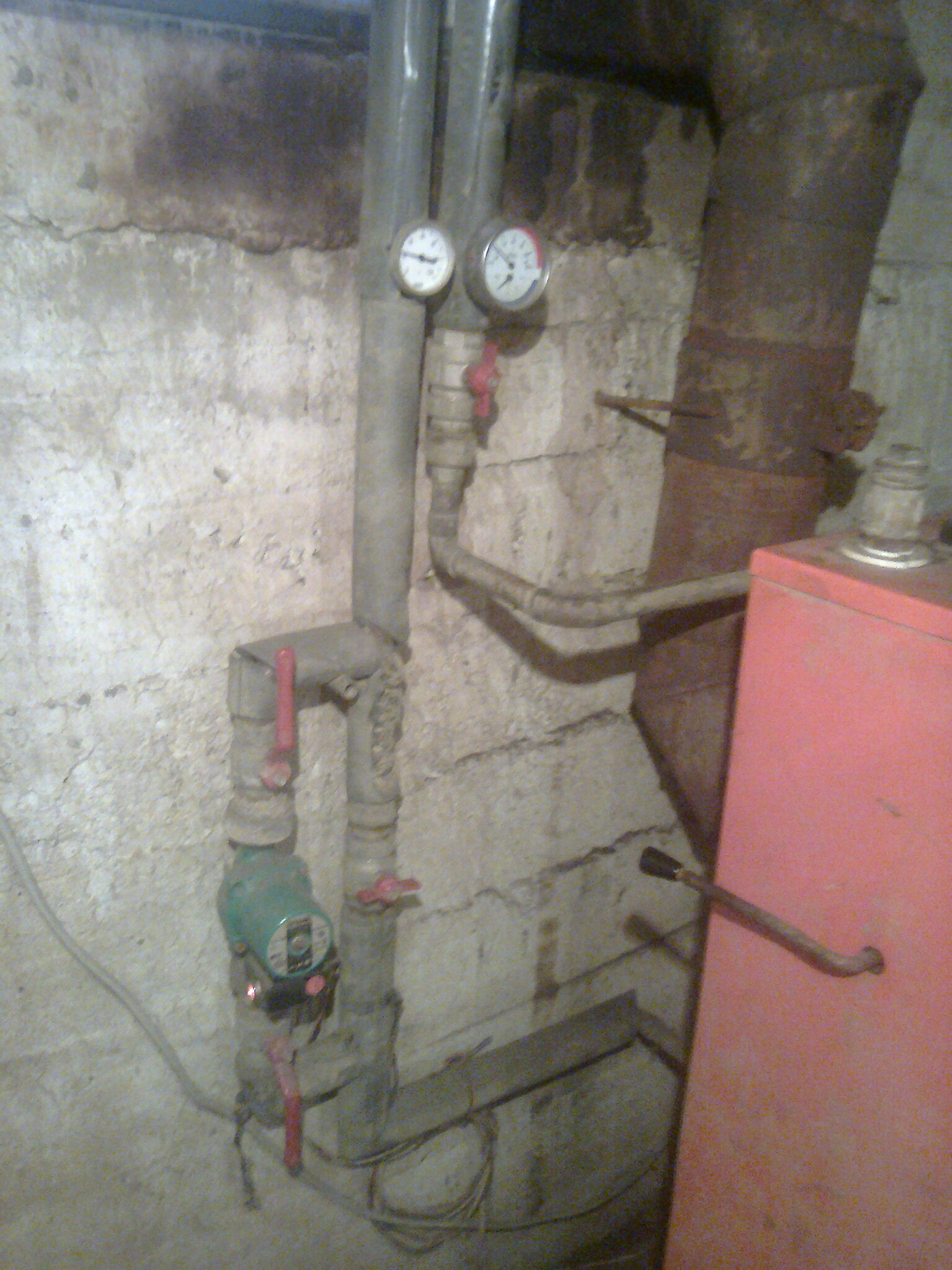

Ako može neko od stručnjaka da mi objasni gdje bi ovdje trebao postaviti mešni ventil, desno od kotla je izlaz za rasadnik sa posebnom pumpom a lijevo prema gore je izlaz za kuću. Dali ovdje može jedan mešni i za kuću i za rasadnik ili bi morao postaviti za svaki izlaz po jedan mešni.

Wed, 28/12/2016 - 20:00
Ugradnja mjesajuceg ventila
#258
srkster
srkster's picture
Registrovan dana: 25/12/2016
ugradite nalegajuci termostat posto koliko vidim da nemate dobro ce doci podesite ga na 65 -70 stepeni temeraturu koju ce te pustati u sistem regulisite preko cetvorokrakog ventila
tarzan moze jedan ventil za oba sistema i preporuka nalegajuci termostat takodje mozda bi ti vise odgovarao neki od antikondezacionix ventila poput calefi 280

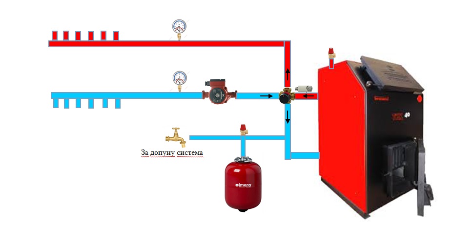

Wed, 13/12/2017 - 14:13
Šema instalacije
#265
ivan1704
ivan1704's picture
Registrovan dana: 05/03/2016
Pozdrav svima na forumu. Imam kotao na čvrsto gorivo TAM Stadler od 50KW koji je u funkciji od 1990.god i pošto mu se bliži kraj radnog veka, planiram posle zamene kotla da ugradim mešajući ventil. Malo bih modifikovao sistem pa me interesuje da li je dobra šema na slici. Inače, imam jednocevni sistem grejanja. Iz kotlarnice kreću 6 kruga ka radijatorima (vezana su 3-4 radijatora na jedan krug) preko alu pex cevi od 18 mm.
Unapred hvala na odgovorima.

Tue, 10/01/2017 - 16:51
#266
bester
bester's picture
Registrovan dana: 04/11/2014
tarzan wrote:
Sad mi to nije jasno zašto pumpa u odlaznom vodu ako je dosad radila u povratnom.
Do sad nema mesajuceg, kad se ugradi mora da se promeni polozaj pumpe da bi mesajuci funkcionisao kako treba
