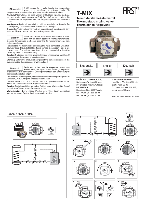

Sat, 29/11/2014 - 00:30
Sema
#124
Grejac
Grejac's picture
Registrovan dana: 12/02/2010
Pozdrav. Evo seme . Najbolje je koristiti nesto ovog tipa T mix od Firsta.

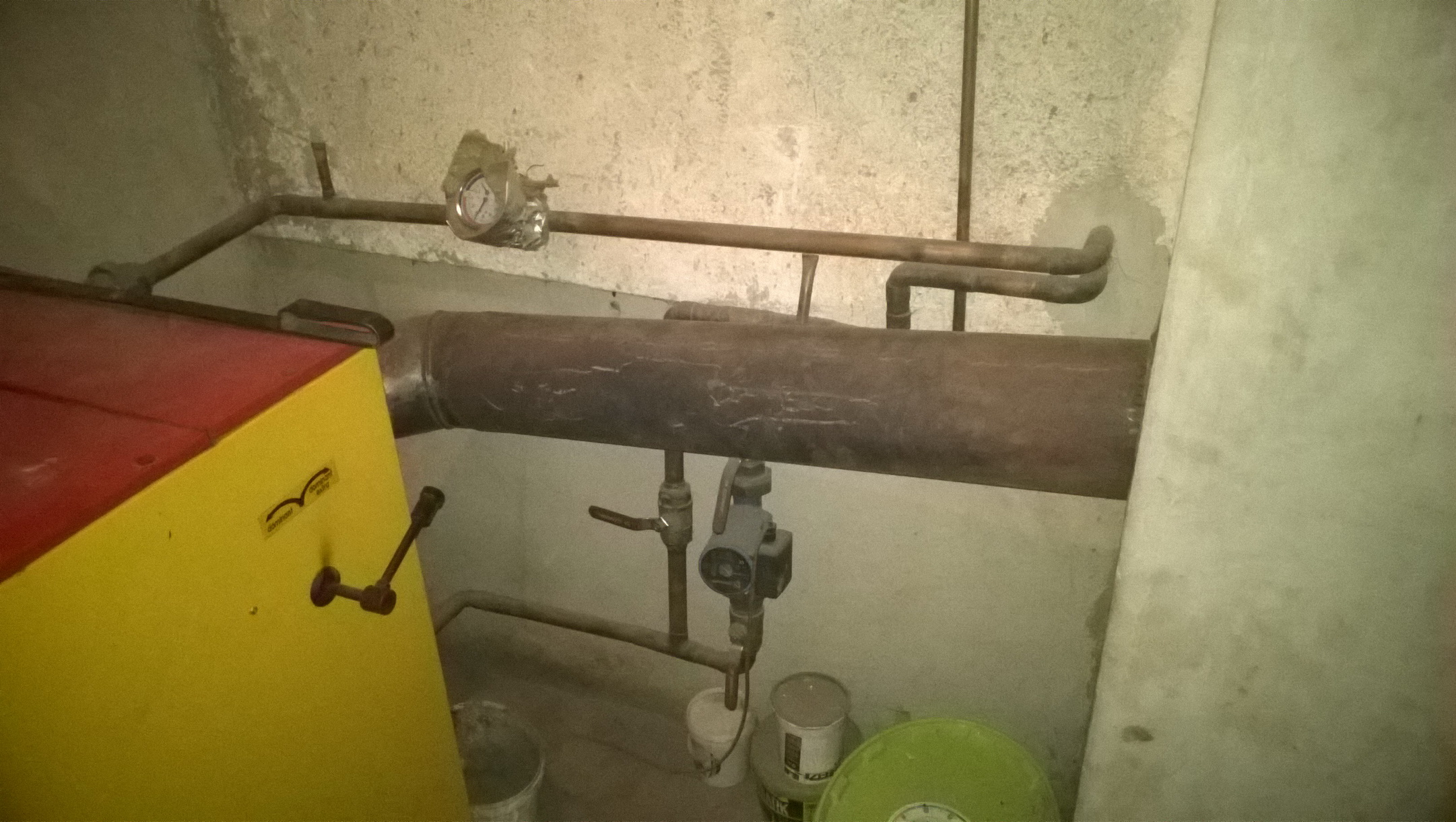

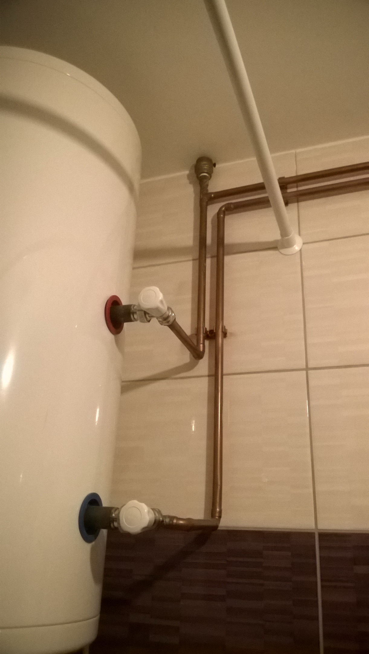

Potreban mi je savet
#134
sonetpro_kg
sonetpro_kg's picture
Registrovan dana: 08/08/2014
Potreban mi je savet oko ugradnje četvorokrakog ventila. Trenutno nemam mešajući ventil pa sam mislio da ga postavim kako bi produžio životni vek kotlu(abc dominant extra 26kw). Čitajući postove sam zaključio da je itekako koristan i neophodan. Kad sam radio grejanje pre 4 godine nisam postavio mešajući ventil zbog male jačine kotla(26kw na 160 kvadrata).
Takođe sam hteo da pitam za savet oko trokrakog mešajućeg ventila sa termo glavom. Da li može da se on ugradi u kupatilu kod bojlera sa fabričkim spiralnim izmenjivačem toplote( termorad 80l) kako bi sam zatvarao cirkulaciju vode kad je temperatura vode ispod 50-60 stepeni? Ja to za sad radim ručno sa klasičnim ventilima tako što uveče zavijem ventil i uključim struju bojleru a ujutru kad potpalim kotao i kad se voda zagreje isključim struju i odvijem ventil.
Evo i slika kotlarnice i kupatila.
Tue, 13/01/2015 - 12:23
Koliko sam mogao da ukapiram
#135
sonetpro_kg
Koliko sam mogao da ukapiram čitajući postove je da pumpa ide posle ventila ali kod mene je specifičma situacija jer je ona nisko postavljena. Jasno je da treba da se postavi na levu cev i biće izmeštena prilikom ugradnje mešnog ventila.
Neka moja logika je da bi meni ovde bilo bolje rešenje trokraki ventil koji bi bio ispred pumpe na povratnom vodu (ispravite me ako grešim).
Ja bih radije da postavim četvorokraki ali je mali prostor zbog solundara. Jedino kad bi potisni vod spustio na visinu povratnog voda i tu postavio ventil a pumpa ostane u postojećem položaju samo da je pomerim na levu cev. Ali pitanje je kako bi to funkcionisalo?

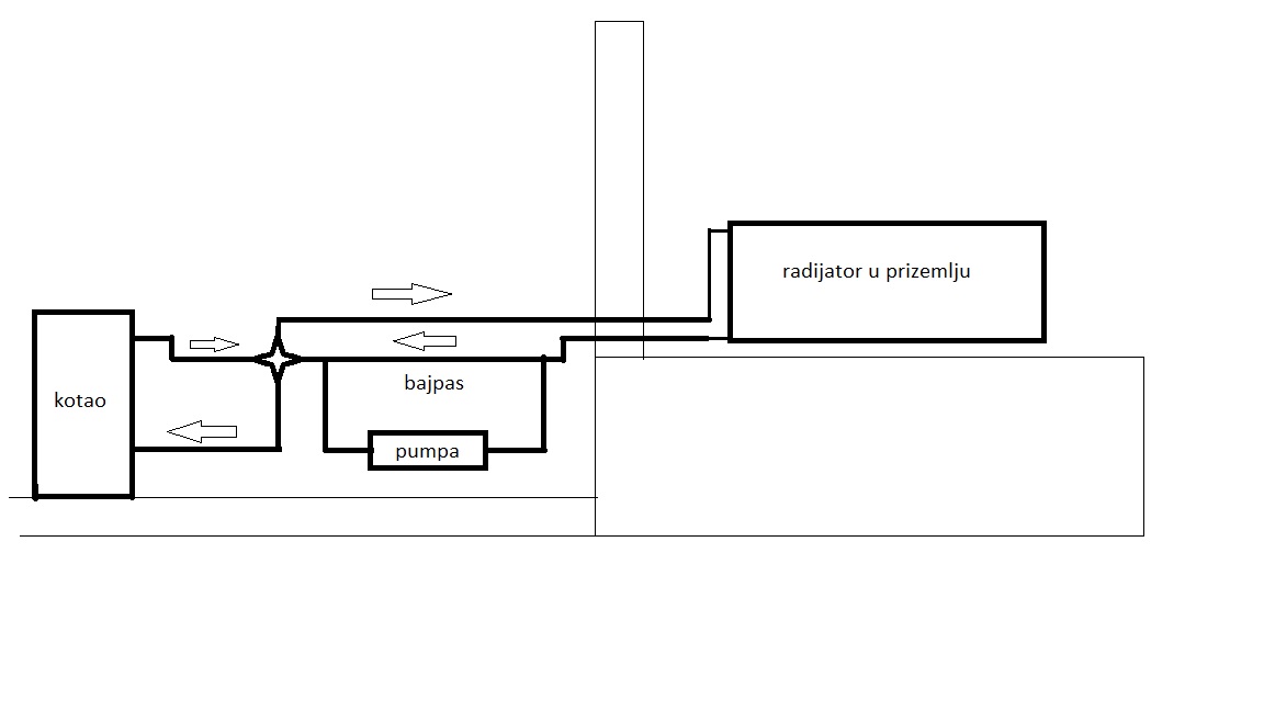

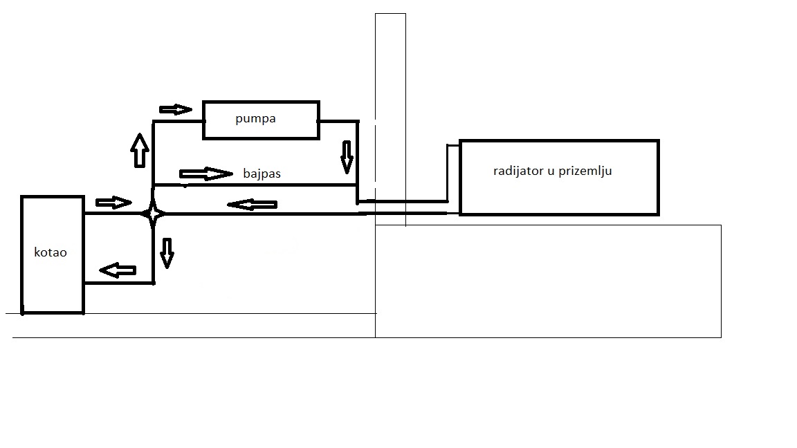

Nacrtao sam dve varijante
#138
sonetpro_kg
Nacrtao sam dve varijante kako mislim da prepravim kotlarnicu.
Visinska razlika između izlazne cevi kotla i ulaza potisne cevi u zidu kuće je 6 cm.
Evo i slika:

Pa i sa trokrakim regulies
#139
sllobam
sllobam's picture
Registrovan dana: 15/03/2009
Pa i sa trokrakim regulies temperaturu u radijatorima.
Sun, 18/01/2015 - 19:33
Prva varijanta je bolja.
#140
Grejac
Grejac's picture
Prva varijanta je bolja. Druga varijanta nije dobra zbog toga sto je pumpa visa od sistema, pa je problem vazduh.
A sto se tice trokrakog ventila, on ne vrsi regulaciju polazne temperature kao cetvorokraki, vise se koristi kao diverter ili kao zastita kotla od niske temperature na povratnom vodu ka kotlu.
Sun, 18/01/2015 - 23:32
Pretpostavljao sam da je prva
#141
sonetpro_kg
Pretpostavljao sam da je prva varijanta bolja, baš zbog vazduha ali nisam bio siguran zbog položaja pumpe i njenog skoka na gore pa opet dole.
Na drugim crtežu sam malo preterao sa visinom pumpe. Svakako bi bila vislja od gornje cevi u sustemu ali bi bila niža od visine radijatora u prizemlju. Imam radijatore i na spratu kao i prikačen bojler na sistem. Par postova ranije sam okačio sliku tog bojlera. Ovo kažem ako menja situaciju tj. vas odgovor.
Sve u svemu moram da ugradim četvorokraki. Smile
