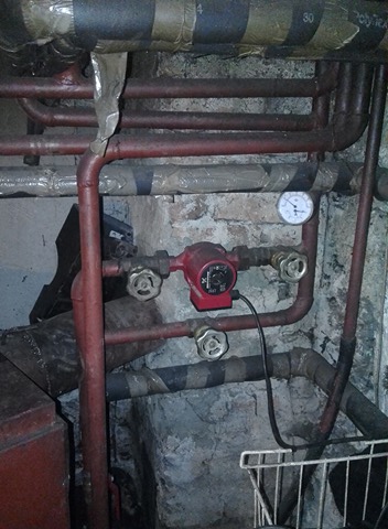

Sun, 08/10/2017 - 16:05
Da li se ovdje moze i da li treba ugraditi mesni ventil?
#288
Sinisavukotic
Sinisavukotic's picture
Registrovan dana: 08/10/2017
Da li se ovdje moze i da li treba ugraditi mesni ventil? Slika u dodatku

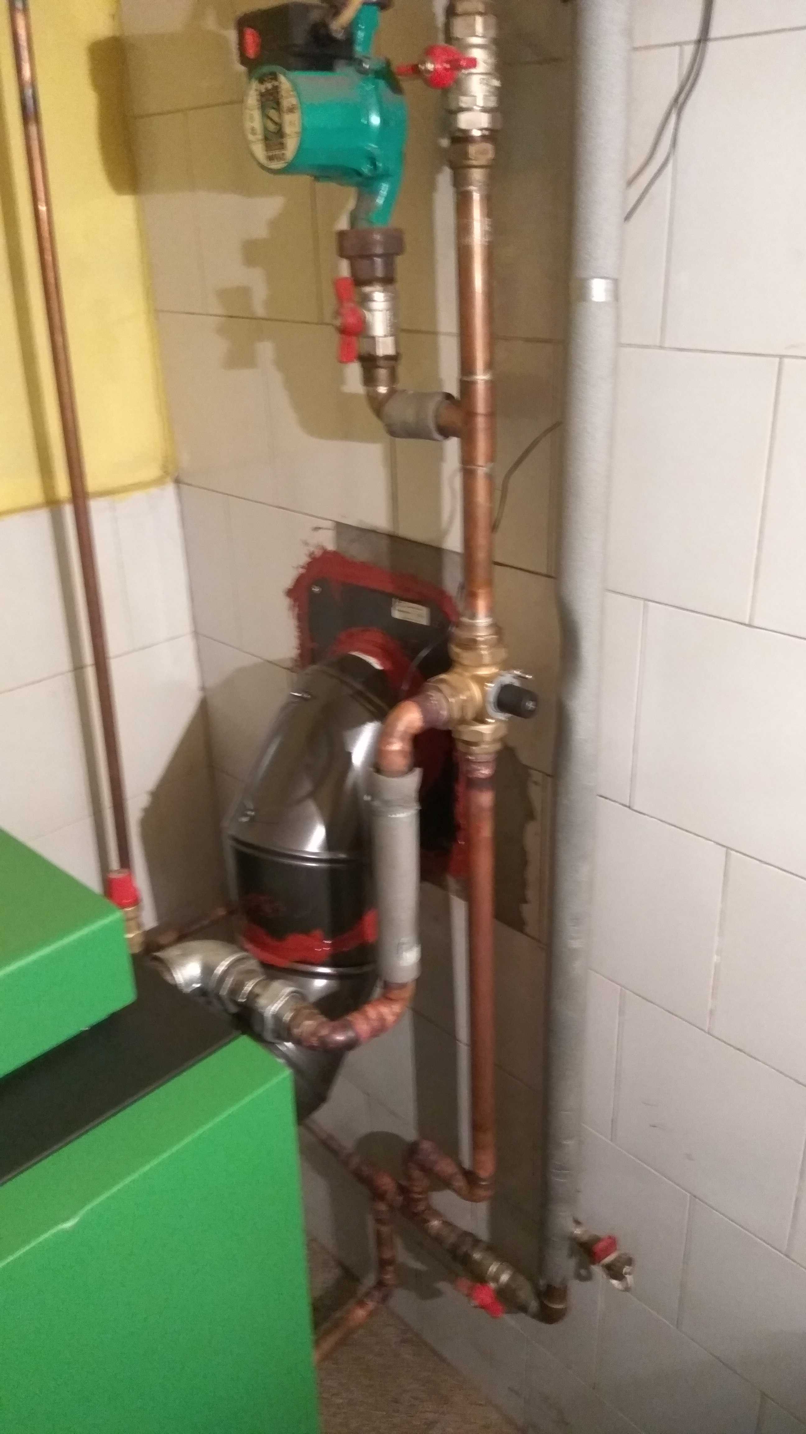

Da li je ovo u redu ?
#291
labudn
labudn's picture
Registrovan dana: 15/04/2017
Procureo mi je stari kotao na kom nisam imao ni trokraki ni četvorokraki ventil.Majstor koji je montirao insistirao je na trokrakom ventilu do te mere da je hteo da ode.Na kraju je povezano kao na slici i ja nešto nisam siguran da je to dobro urađeno jer kako god da okrenem ventil koji se vrti u krug ništa se ne dešava , našao sam mu jedan položaj u kome se temperatura prema mreži u odnosu na temperaturu u kotlu razlikuje za 10 stepeni (u kotlu 70 , u mreži 60).Molim Vas da li može neko da mi kaže da li je ovo dobro ugrađeno
Thu, 16/11/2017 - 15:41
Bolje da si ga putio da
#292
tihi2
tihi2's picture
Registrovan dana: 02/05/2009
Bolje da si ga putio da ode.
Ili ti treba još jedan trokraki i/ili još jedna cirkulaciona pumpa.
Fri, 17/11/2017 - 09:02
UF...
#293
labudn
labudn's picture
Hvala Tihi2 na odgovoru.Ma pustio bi ga ja nego nikako nisam očekivao ovako nešto da će uraditi...da li je previše ako zatražim da mi
objasniš kako je trebalo pa ću pokušati da sa njim ili nekim drugim ovo ispravim i drugo pitanje da li ovako povezano može imati neke posledice po sistem ?
Hvala u napred na odgovoru...
Sat, 18/11/2017 - 00:28
Ima i raznih ventila sa
#294
tihi2
tihi2's picture
Ima i raznih ventila sa različitim šemama. Pretpostavljam da je ovakav https://www.google.rs/search?q=trokraki+ventil+za+grejanje&tbm=isch&tbs=...
Trokraki su namenjeni da mešaju dva izvora u treći. Zato je nemoguće u toj šemi štititi kotao od pothlađivanja.
Pokušaj da ga staviš u jednu stranu 5 minuta, pa u drugu stranu 5 minuta i vidi šta se dešava sa temperaturom na cevima.
Za četvorokraki ima puno šema, recimo ovakva https://www.google.rs/search?q=%C4%8Detvorokraki+me%C5%A1ni+ventil&tbm=i...
