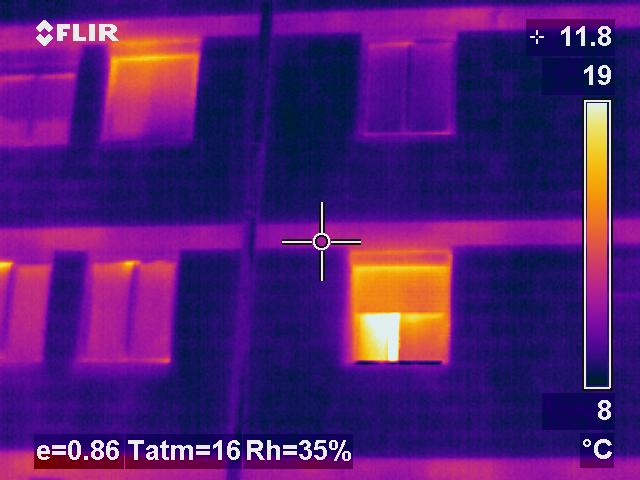

Apropo proračuna , pa uglavnom svi oni padnu kad se upali termokamera na spoljnih -15 Smile
