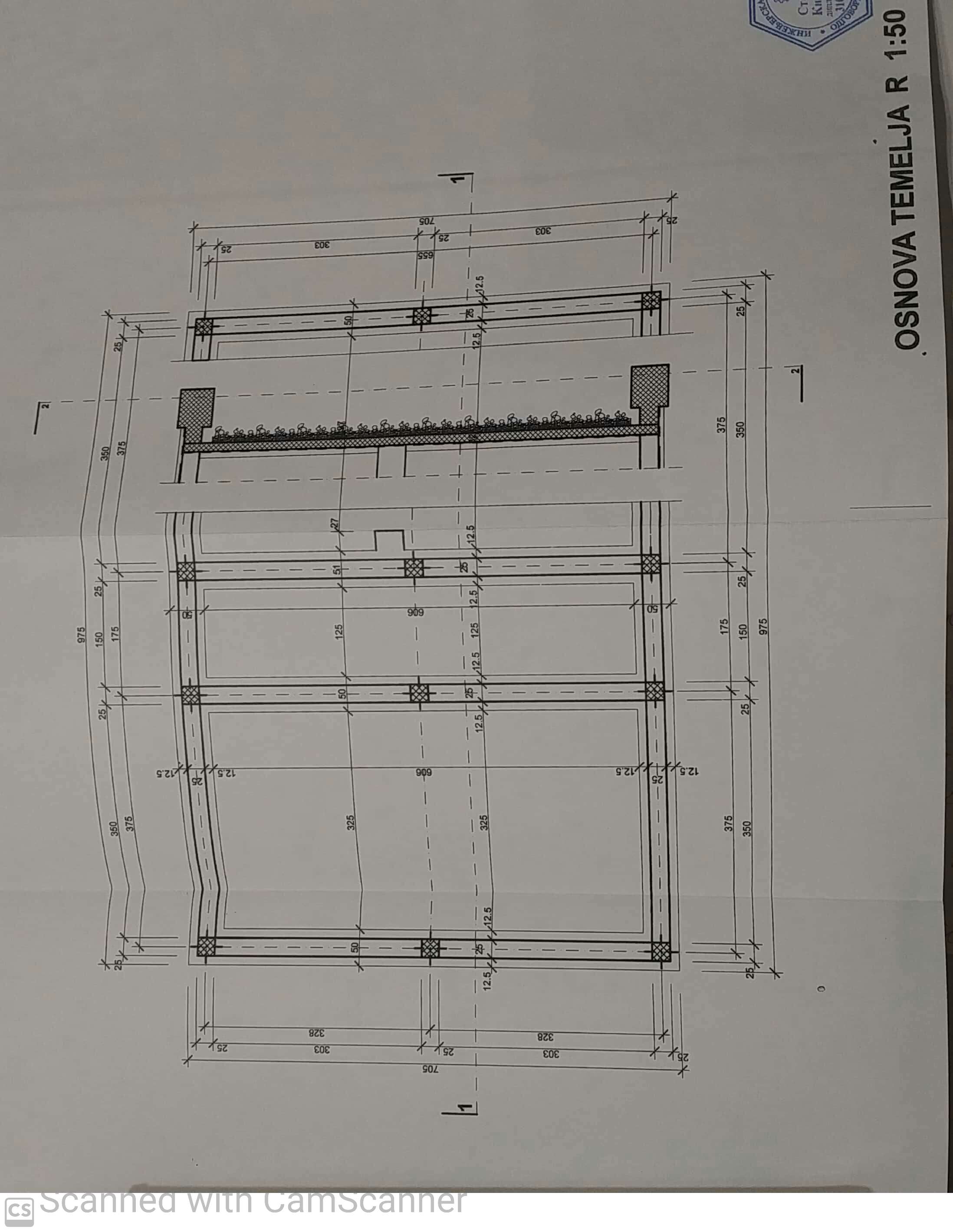

Pre svega većih dimenzija, brži za gradnju, više pregrada, ne lomi se lako kao giter, a najvažnije: evo ovde kod nas svi investitori grade termo blokom, pa siropor ili vuna. Lepo je to zabavljati se, ali ako može pomoć, može, ako ne, opet hvala!

Izvinjavam se na šali. Nisam hteo da ti stanjem na muku. Ne znam kako stoji to sa dozvolama za rekonstrukciju. Ja bih trebalo ili ne izradio projekat i radio po njemu. Imao sam loših iskustava kad sam slušao predloge majstora koje daju na osnovu iskustava a ne proračuna. Iskustva su subjektivna stvar. Cifre ne lažu.

Nije problem. Mene interesuju iskustva, da li sam u pravu da statiku drži beton i armatura a ne blokovi, te drugo pitanje zašto većina investitora upravo sad koristi skuplji termo blok a ne giter, ako "nema razlike"

Malo ste površno obojica pročitali, naime ja imam projekat sa giter blokom, no želim poboljšati arhaicne stvari i preći natermo blok za koji tvrdim da je bolji izbor. E sad, da li njegova cena odgovara za koliko je kvalitetniji, to je druga priča.
Histerezis je tražio plan temelja, te sam mu to i postavio, ali ništa dalje od toga.

Prevideo sam da ste okačili osnovu. Ne sme noseći zid da bude 6.3m dužine a da nema vezni zid. Nije pametno da smanjujete debljinu zida. Vitki zidovi su skloniji bočnom izbočavanju pa kod velikih dužina imaju problem sa bočnom stabilnošću što u krajnjem utiče na smanjenje kako vertikalne nosivosti od gravitacionih dejstava tako i smičuću nosivost od seizmičkog dejstva.
Termo blok na tako malim debljinama (20 i 25cm) ima neznatno bolje termičke karakteristike al ne sme da se koristi za zidanje zidanih nosećih zidova izuzev ako nema delimičnu vertikalnu spojnicu i/ili dzep u vertikalnoj spijnici u koji se ubacuje malter+mora da ima deblje zidove (unutrašnje i spoljašnje). Koliko znam ni jedan termo blok koji se pravi kod nas to nema, a ovo je uslov da bi termo blok mogao da se koristi za noseće zidove u zidanom sistemu u seizmički aktivnim područjima. Što je kod nas slučaj na teritoriji cele zemlje. Više puta sam ponavljao da ne može isti blok da se koristi u Nemačkoj i Austriji (nema ozbiljnog seizmičkog dejstva) i sa druge strane u Grčkoj ili Turskoj (zemlje koje su u izrazito trusnom području). Pa i kod nas neće isto da pristupi ovom problemu neko ko pravi kuću u Subotici i na Kopaoniku jer i u okviru jedne zemlje postoje različite zone seizmičnosti. O svemu ovome treba voditi računa. Ne sme se pristupiti ovom problemu na način: "video sam kod komšije pa bi sad i ja tako".
