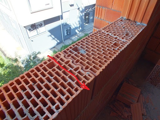

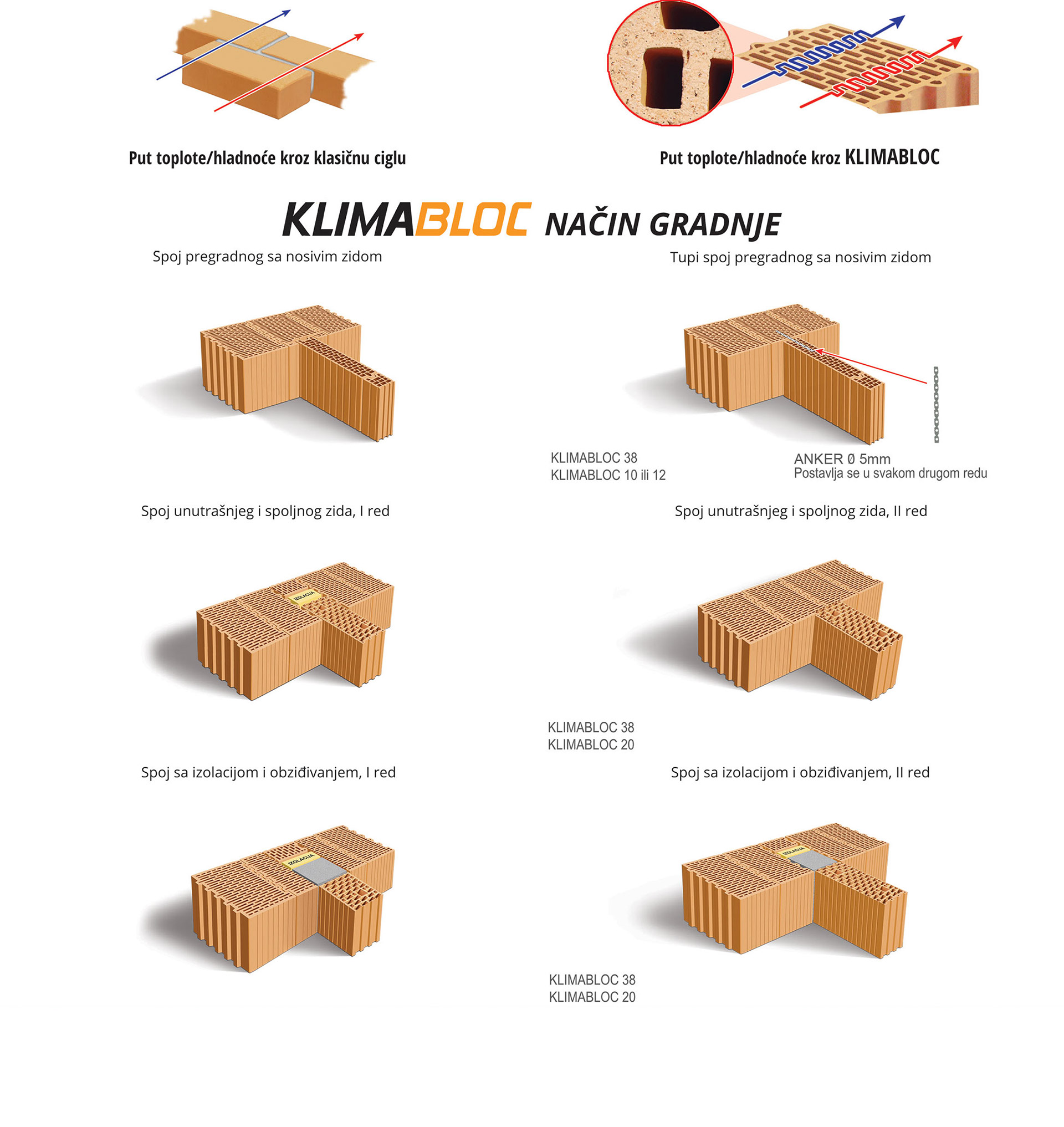

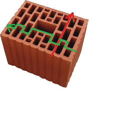

Da li ako stavljamo giter blok na 25 postaje termo blok?
Prosta logika stvari zar ne?
Takodje koliko vidim postoje termo blokovi kod koji spolja strana i unutrasnja strana imaju direktnu vezu kao sto vidimo.
Nisam zidar ni majstor da napomenem. Mozda ovo sto pisem bas nema logike ali ja sam se bas zapitao.
koliko vidim na jednom do sajtova tek od klimablok 30 ima sacastu strukturu kao na reklami.. Smile

Pa vece su rupe na giteru.
A giter se valjda i stavlja na 25, zar ne?

Pa uglavnom da ali negde sam video da stave i na 19.
E sada meni nije jasno kako se nesto zove termo blok i naplacuje kao termo blok a spoljni zivodi su direktno povezani.
Kao sto sam poslao mislim da samo klimablok preko 30 ima isprekidanu liniju.
Termo blok kosta 100+din , giter blok 40din, nije mi jasno sta se placa kod termo bloka ako su vazdusne komore najbolji izolator
